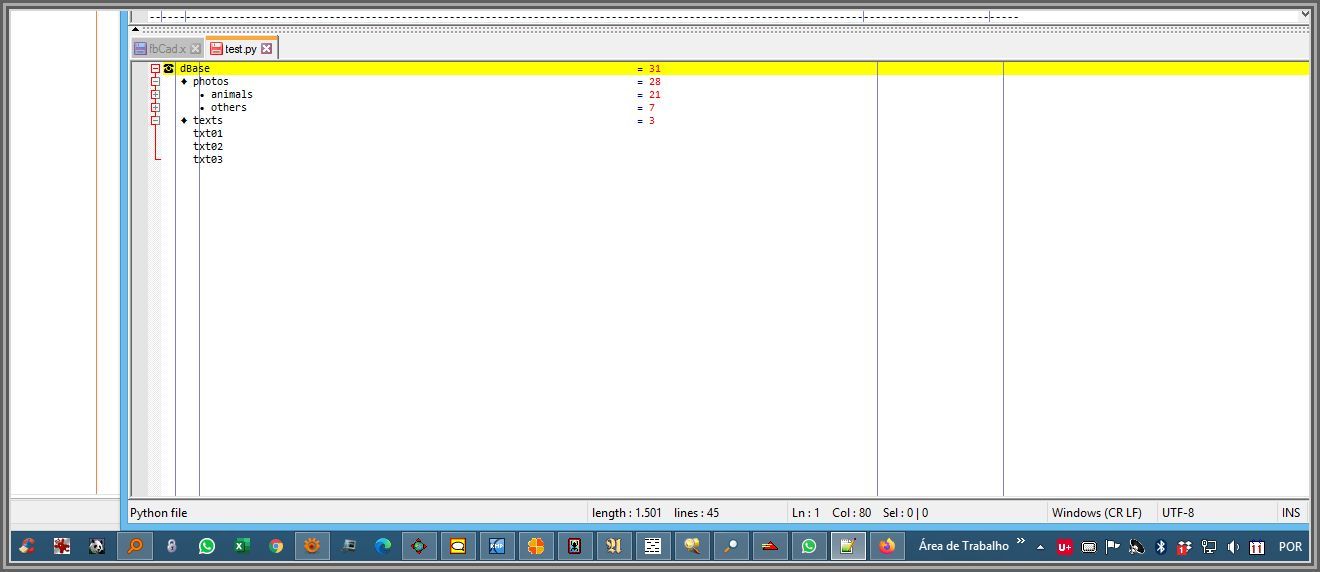

          • tenho um arquivo texto com centenas de categorias (fold level_1 … fold level_10)
          • preciso da solução de contagem de elementos para cada level e total por categoria
          • muito obrigado pela atenção.
          • I have a text file with hundreds of categories (fold level_1 … fold level_10)
          • precise counting solution for each level and total by category
          • thank you very much for your attention.

                  Ekopalypse @Francisco Bomfim
                  @Francisco-Bomfim said in code folding total elementos linhas niveis 1 2 3 4:
                  Do you know any text editor …?
                  Aquela que você usou para fazer a captura de tela!?
                  Preciso saber como ficam os dados em npp. Faça uma captura de tela a partir do npp
                  com um documento aberto contendo seus dados. Se os dados forem sensatos,
                  criar um documento com amostras de dados.
                  The one which you used to make the screenshot!?
                  I need to know how the data looks in npp. Make a screenshot from npp
                  with a document open containing your data. If the data is sensible,
                  create a document with sample data.

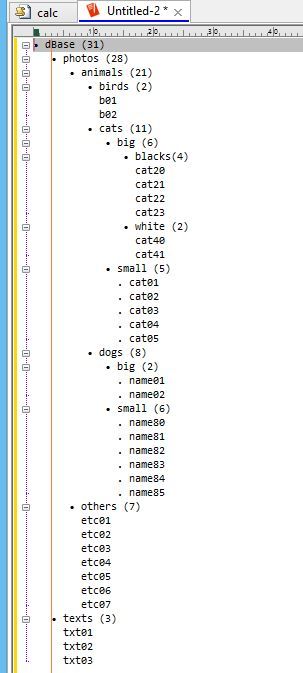

                      @Francisco-Bomfim
                      Obrigado pela captura de tela.
                      Você quer que ela tenha como você mostrou na última captura de tela?
                      Thank you for the screenshot.
                      Do you want it to have like you showed in the last screenshot?
                      dBase        = 31
                        photos     = 28
                      ou você prefere como em sua primeira captura de tela?
                      or do you prefer it like in your first screenshot?
                      dBase (31)
                        photos (28)
                      Meu intervalo para almoço acabou, o que significa que posso começar a trabalhar nele em cerca de 5-6 horas.
                      My lunch break is over, which means I can start working on it in about 5-6 hours.

                                        @Francisco-Bomfim
                                        Sorry, I was busy with some personal matters and I hope you still visit this thread.
                                        Here’s a python script that hopefully does what you want. If there is something else you might want to have or it doesn’t do what you want it to be done I would kindly ask to use the github issue tracker in my repo.

                                          Prezado Ekopalypse
                                          boa tarde, saúde a você e família.
                                          Funcionou!
                                          Perfeito!
                                          Era esse resultado que eu estava precisando.
                                          Muito obrigado!
